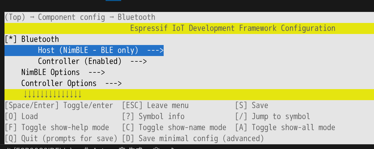

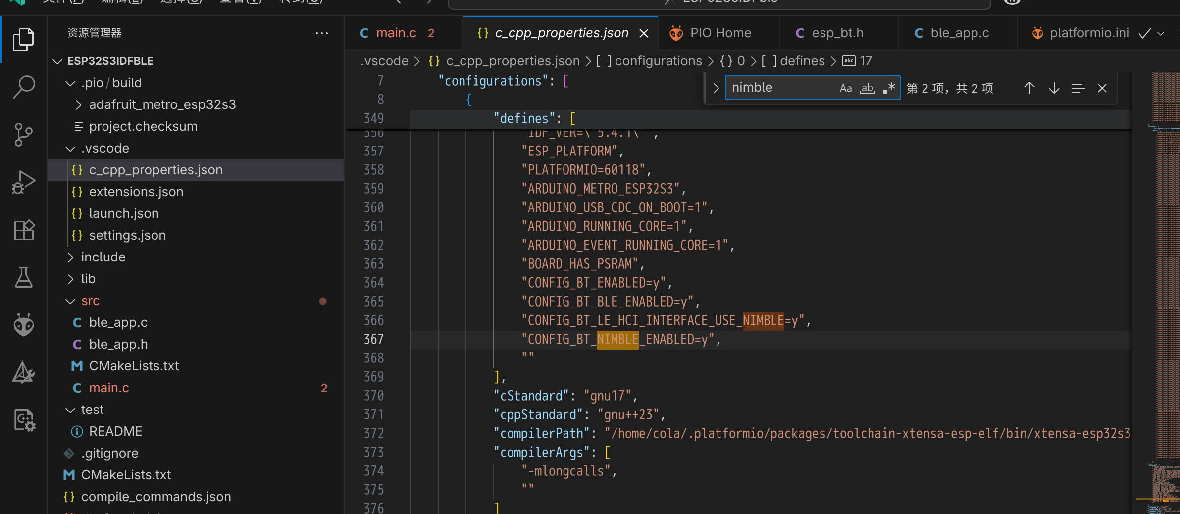

蓝牙强制配置
-DCONFIG_BT_ENABLED=y
-DCONFIG_BT_BLE_ENABLED=y
-DCONFIG_BT_LE_HCI_INTERFACE_USE_NIMBLE=y
-DCONFIG_BT_NIMBLE_ENABLED=y
-DCONFIG_BT_NIMBLE_TASK_STACK_SIZE=8192
已经配置nimble开启但是构建文件并没有将nimble包含
